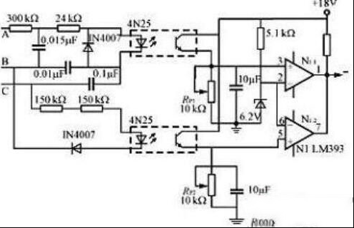

3、三相电源缺相保护电路
三相电源缺相保护电路如下图所示:
A、B、C缺任何一相,光耦器输出电平低于比较器的反相输入端的基准电压,比较器输出低电平,封锁PWM驱动信号,关闭电源。
比较器输入极性稍加变动,也可用高电平封锁PWM信号,这种缺相保护电路采用光耦隔离强电,安全可靠,RP1、RP2可用于调节缺相保护动作阈值。
