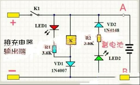

    有关蓄电池充电保护电路的知识,为了使蓄电池能安全稳定地运行,都会配备有充电保护器,以下介绍了一例简单的蓄电池充电保护电路图,以及该充电保护电路的工作原理,供大家参考。蓄电池充电保护电路图
如下图,图中A、B端外接充电器电路(此处未绘出)对+12V电池进行充电。图中Q1、D2、D1组成保护电路,其中D1(1N4743)为稳压管(+13.5V),Dl和D2共同组成三极管Q1的偏置电路,R1是Q1管的限流电阻。
附图中电路的A、B端是电池的工作负载(LOAD),该负载在充电时可以断开,待充电完成之后,再把负载接上,以便电源按正常方式工作。
电路外接充电器充电时,如充电器的最高输出电压≤14.2~14.4V,在充电初期+12V蓄电池按常规的欠压(10.5V)状态慢慢上升,当电池电压达到稳压管D1的击穿电压(+13.5V)以上时,D1管开始导通,此时Q1管也导通,促使A、B端电压下降。按图中电路参数,A、B端电压最高值不大于14.4V。在蓄电池已充满时,保护电路会使蓄电池处于涓流充电状态,从而使电池得到充电保护功能。
只有在蓄电池与充电器正确连接时,充电器才有电压输出,如果蓄电池与充电器极性接反,充电器无电压输出,同时绿色LED指示灯点亮,提示蓄电池极性接错。
本电路还可以在充电器输出端未接蓄电池,即空载时,关闭充电器的输出,此时即使充电器输出端短路,也不会损坏充电器。该充电保护电路的电路原理如下图。
