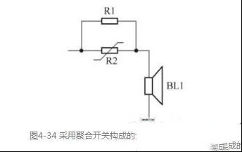

2、分流式保护电路
图4-34是采用聚合开关构成的分流式扬声器保护电路,R1为分流电阻,R2为聚合开关。在正常状态下,聚合开关R2的电阻很小,电阻R1不起作用,通过扬声器的电流由R2提供通路。当电流异常增大时,R2的阻值增大,此时R2与扬声器相串联,R2起到限流保护的作用。
这种保护电路中的聚合开关动作之后,扬声器仍然能获得功率,只是起到限制扬声器功率的作用,扬声器的功率基本不再增大。

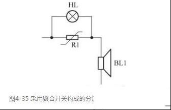

3、分流灯泡式保护电路
图4-35是采用聚合开关构成的分流灯泡式扬声器保护电路,其保护原理与前面一种电路相似,但由于灯泡HL的正温度系数效应,电流愈大,灯泡的电阻愈大,对电流的限制作用愈强,使扬声器获得的功率增长比电阻分流型电路更平坦。这一保护电路只起到限制扬声器功率的作用,使扬声器的功率基本不再增大。
