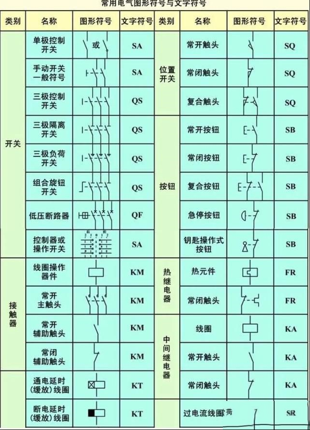

2、了解电气符号
首先,必须知道电路图中的所有电气元件是什么。这个图中用到了控制开关、按钮、继电器、继电器常闭触头、接触器和接触器的常开、常闭辅助触头。
3、了解电气元件的功能

2)接线
接线时必须注意按钮的常开和常闭、继电器的常闭和接触器的常开、常闭的连接。
