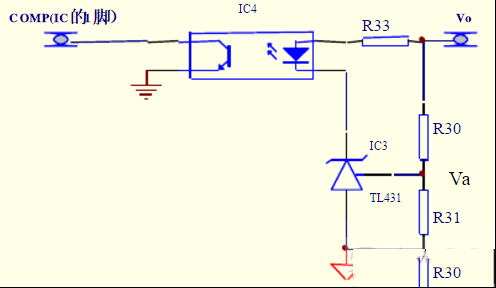

1、概述(电路类别及主要功能)
输出过压保护电路:当有高于正常输出电压范围的外加电压加到输出端或电路本身故障(开环或其他)导致输出电压高于正常值时,此电路将输出电压稳定在设定值。
2、电路组成(原理图)
3、工作原理分析(主要功能、性能指标及实现原理)
输出过压时,Va>Vref,IC3导通,通过IC4向原边反馈,输出电压稳定在设定的过压保护值。
4、电路的优缺点
优点:输出过压保护值可以精确设置。
缺点:相对稳压管钳位方式成本稍高。
5、使用注意事项
当过压保护电路起作用时,电路处于非正常工作状态。对于有输出电压上下调功能的电路,过压保护点应大于输出电压上调最大值。
