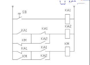

三个单键启停电路,首先第一个图,这个图实际接过线证实是没有问题的。
KM是执行元件,KA1、KA2是中间继电器。
分析:按下SB按钮,KA1得电,KM得电自锁;松开SB按钮,KA1失电复位;此时再次按下SB按钮,KA2得电,KM断电。

分析:
第一次按下SB,KA1得电,KA2得电,KA2通过自己的触点自锁;
放开SB,KA1失电,KM得电(KA1失电后,最底下的常闭按钮闭合,保持KA2得电,KM通过KA1的常闭,KA2的常开得电);此时状态如图:
再次按下SB,KA1得电,此时KA2会比KM先失电,(因为KM通过KA1、KM得电,而KA2则直接失电)放在SB,KM失电。
