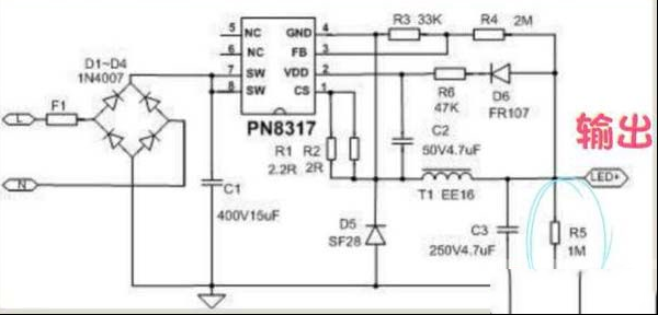

当 IE0 确定后,各级只要选择合适的电阻,即可以得到所需要的电流大小。一例led灯恒流电源电路图
一例led灯恒流电源电路图,led吸顶灯二种常见故障分析——LED吸顶灯最易出故障的地方,一是灯珠烧坏,二是驱动器无输出。吸顶灯由多个小的LED灯珠串联而成,如果有灯珠烧坏,就会导致整个吸顶灯不亮。LED恒流驱动电源的工作原理
LED恒流驱动电源的工作原理 LED恒流驱动电源是开关电源的一种,将输入的交流电压经过整流,变成直流电压,再由控制芯片将直流电压变成高频的脉冲直流电压,通过功率开关管驱动变压器或电感,输出合适的电压,驱动LED。
