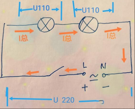

那么,串联电路是什么样的,串联就是把每个负载(或用电器)的头和尾串连在一起,连成一条线,如下图:

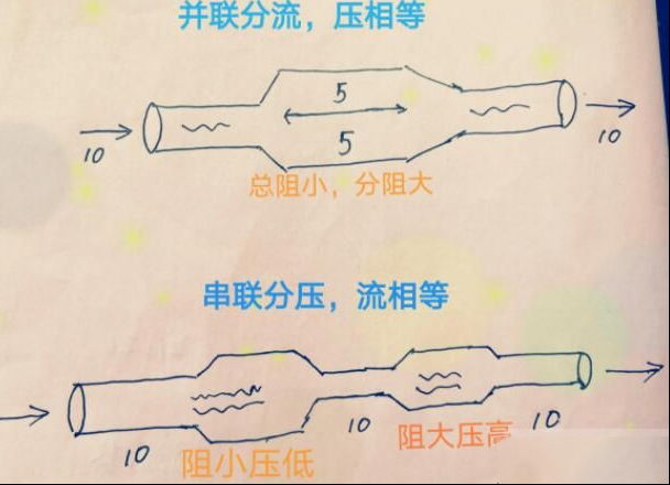

在并联电路当中,干路的总电流等于各分支电流之和,即 I总=I1+I2+…,称为并联分流功能,如下图中一条水管的水流在流动中途遇到分叉水管,假设流进十吨水,分支管大小相同时,分管各自分流五吨水,继续流出汇合后,仍是十吨水流出来,不会多不会少。如果分支管大小不一,与实际中的负载大小不同。那么,A管若流进3吨,B管就流进7吨,此消彼长,总流仍是十吨。

接下来说一说串联电路,在串联电路中电流处处相等,I总=I1=I2=…。
还是拿水管作比喻,流进去10吨水,无论中间串联几根水管,不管水管粗细,流出来仍是10吨水,不多不少。而且中间无论哪个区域都会流过10吨水。所以,在串联电路当中,也是电流处处相等。
串联电路的总电压=各分电压之和,即U总=U1+U2+…。
因为串联电路中每一个负载都有电压降,所以串联分压,至于分压份量的多少,与每一个负载大小(电阻)有关。这一特征在电子领域应用广泛,串电阻取大小合适的需求电压值,一般都是这种接法。
在串联电路中总电阻=各分阻之和,即R总=R1+R2+…。
