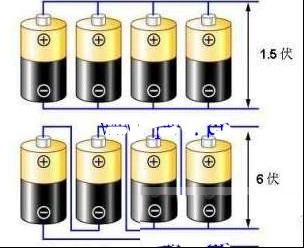

电气连接的二种方式,一是串联,二是并联。将两块电压为12V的电瓶并联在一起,可以按下图左侧的图形进行连接,即可得到24V电压。
图1:电瓶串联和并联的电气接线图
串联(series connection)是将电路元件(如电源、电阻、电容、电感、用电器等)逐个顺次电气首尾相连接,串联起来组成的电路称为串联电路。
串联电路的特性:
1、总电压值是各串联元件上的电压之和;
2、流过各串联元件的电流都相等。蓄电池串联与并联方式图解
有关蓄电池串联与并联方式的示意图说明,并联(容量叠加,电压不变),串联(电压叠加,容量不变),电池组的实例与电池串联,出现故障的电池会迅速地耗尽其他电池里的电量。
