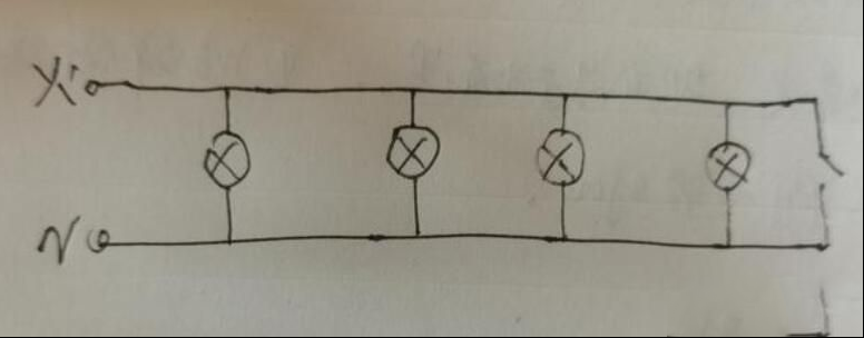

    220v电灯并联接电路图
先从电源接出两根主线,一条是火线,另一条是零线。开始接出支线,用一根线接在火线上, 用同样方法将另一根线从零线上接好引出,这两根线分别接到灯泡的两个电极上,即可完成一个灯泡的接法。
使用同样的接线方法,依次接上第二个灯泡,第三个灯泡……以此类推,这些灯泡均并联在220伏的线路中。
220v电压由一根火线和一根零线组成,将几个电灯分别接在火线,零线上即可。现在很多灯大多采用螺口灯头,灯头螺口中间接火线,灯头内壁螺丝接零线。
把接好的灯头,分别接在火线电源线的火线,灯头零线接电源线的零线。最后,用绝缘胶带粘接好接口,以防止露电引起不必要的触电事故。

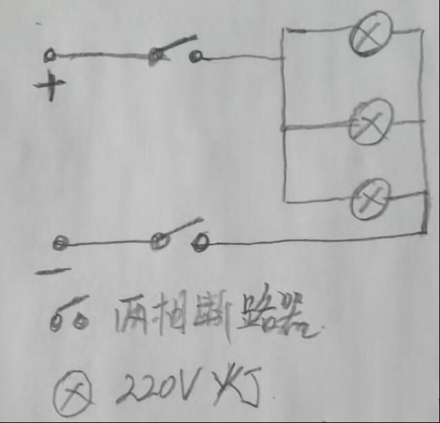

有关插座接线的小知识,将两个插座并联在一起,应该如何进行接线操作,具体的接线步骤是什么样的,先要在第一个插座的位置做电线分接,然后接插座面板的接线,下面具体来看下。三个灯泡并联接线的实物图
在办公或家庭电路中,把三个灯泡并联在一起应怎么接线,三个灯泡并联时接线千万不能接错,否则会导致灯泡烧坏,以下是三个灯泡并联接线的实物图,供大家参考。
