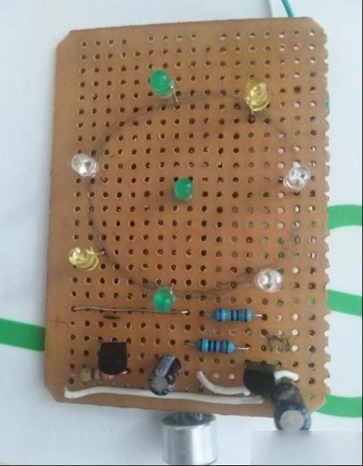

    声控LED旋律灯工作原理
声控LED旋律灯由二级放大电路进行驱动控制,一般可以接5个∽6个高亮度彩色LED灯。
该电路的工作过程:当有音乐响起或者其它声音响起时,发光LED灯随着音乐或其它声音的节奏闪烁起来,这种电路通过声音达到控制灯光的目的,实现音乐与灯光的完美结合。
声控LED旋律灯电路的工作原理:这种声控LED旋律灯电路由电源电路、拾音器放大电路、LED发光指示电路等组成,电源由输入接口输入,可接入3V∽4.5∨的电源电压。电路中C1电解电容是电源的滤波电容。MK拾音器将声音信号转化为电压信号,经过耦合电容C2送到Q1基极进行放大。放大后的信号送到三极管Q2的基极,最后由Q2推动LED发光,声音越大,LED亮度就越高。
声控LED旋律灯焊接时的注意事项:
1、驻极话筒MK有极性之分,一定不要接错,与铝壳相连的一端为驻极话简的负极;
2、电源的极性也必须接正确,一般接4.5Ⅴ左右,或用电池盒连接;
3、电解电容有极性,注意不能接反;
4、三极管的e、b、c三个极要接正确。声控开关控制LED灯怎么维修熄灭微亮故障?

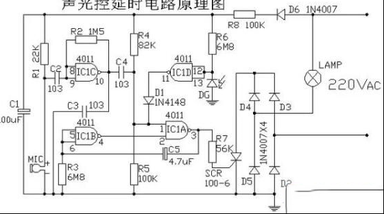

声控开关控制LED灯怎么维修熄灭微亮故障?在LED灯的控制线中选用了普通声控开关,也就是单向可控硅或双向可控硅控制的声控开关,在接线端进线的火线与零线,特别容易出现LED灯在熄灭时出现微亮故障。声控灯照明控制线路图
有关声控灯照明控制线路图,声控灯照明线路由传声器BM、声音信号放大、半波整流、光控、电子开关等电路组成,各电路组成部分的功能说明。
