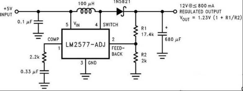

下图为输入5V,输出12V的官方典型原理图,输出电压公式为VOUT=1.23V×(1+R1/R2)。
验证:下图输出Vout=1.23V×(1+R1/R2)=1.23V×(1+17.4K/2K)≈11.93V。

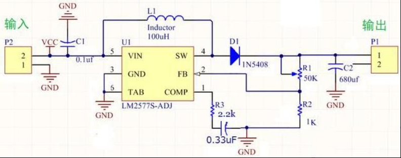

举例介绍LM2577模块原理,可实现电压输入范围3.5V~40V,电压输出范围1.23V~60V,通过调节电位器R1来改变输出电压。
图3:LM2577模块原理图
图4:LM2577模块

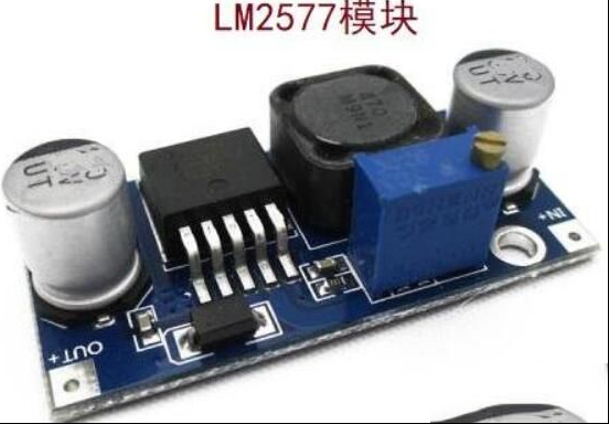

该模块非常好用,效率比较高,不但能升压还能降压,但很少在降压中使用,多使用升压,最大输出电流为3A。
