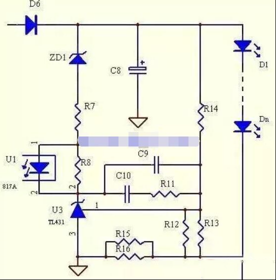

1、单个TL431恒流电路
图1:利用单个TL431恒流的示意图
原理:此电路利用了431的2.495V的基准来做恒流,同样限制了LED上面的压降,但优点与缺点同样明显。
优点:电路简单,元器件少,成本低,因为TL431的基准电压精度高,R12,T13只要采高精度电阻,恒流精度比较高。
缺点:由于TL431是2.5V基准,故恒流取样电路的损耗极大,不适合做输出电流过大的电源。
该电路的致命缺陷是不能空载,故不适合做外置式的LED电源。
这个电路的恒流点计算公式:ID=2.495/(R12//R13),取样电阻R12,R13的功率为PR=2.495*2.495/R13),对于小功率电源来说,这个功率的损耗相当可观,不建议采用此电路做电流大于200mA的产品。

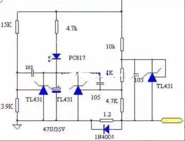

2、单个TL431恒流改进型电路
图2:利用单个TL431恒流的改进型示意图
原理:该电路同样利用了TL431的2.495V的基准来做恒流,与上面电路的不同是减少了电流取样电路的电压,只要合计设计R12,R13,R14的值,可以限制LED上面的压降。
优点:电路简单,元器件少,成本低,跟上面电路相比,显著降低了取样电阻的功耗,恒流精度很高,克服了上面的电路不能空载的致命缺陷,当有个别LED击穿时,可以自动调整输出电压
缺点:当输出空载时,输出电压会有上升,上升幅度由电流取样电路电阻与R12,R13的比值决定。
这个电路的真正缺点是:当单个LED的压降一致性不高时,恒流点也会相应发生变化。
比如最常见的12串的LED灯,最低压降为35.5V左右,最高回到37.4V左右(不同厂家的情况会不同),那么恒流精度就会相差到5%-8%。

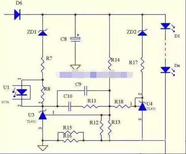

3、两个TL431恒流电路
该电路的最大特点是在某个范围内可以精确的恒压恒流。
4、3个TL431恒流电路
此电路是在图3的电路基础上增加了一个恒压电路。
