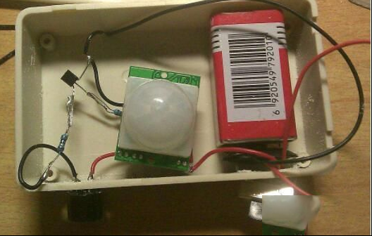

    自制交流断电报警器
准备一个电磁继电器(用电磁铁控制的开关,图中红框内部分),A是电磁铁,B是衔铁,C是弹簧,D是触点开关。
将一稳压电源插入待监控的交变电路,把上图中接工作电路的两根线接在稳压电源的稳压输出端,该断电报警器的工作过程为:
1、当交变电路正常工作时,有电流通过电磁铁,电磁铁有磁性,吸引衔铁,使触点开关断开,即报警电路断开,报警灯不发光;
2、当交变电路断开时,电磁铁中没有电流,电磁铁失去磁性,不再吸引衔铁,弹簧将衔铁拉起,使触电开关闭合,电灯发光报警。
改进建议:
可以把报警灯换成电铃,或者给电灯并联一个电铃,组成一个双保险的声光报警电路。
