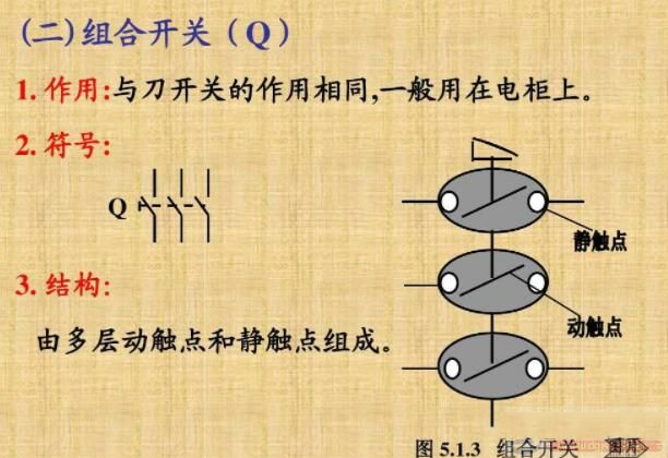

图2:组合开关

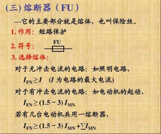

图3:熔断器

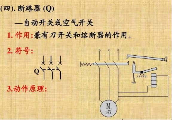

图4:断路器
