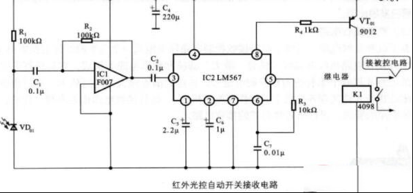

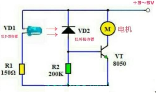

一例红外控制电路原理图,一个简单的红外控制电路,通过本例来学习下红外控制的基本原理。上图中VD1为红外发射管,由于为近距离控制(20cm以内),所以采用直流驱动红外发射管工作。一例红外接收电路的原理图
一例红外接收电路的原理图,红外接收电路多种多样,可以根据实际需要进行设计。红外光接收电路,如下图,红外接收电路由红外接收二极管、放大、滤波、整形电路组成,下面具体来看下。
