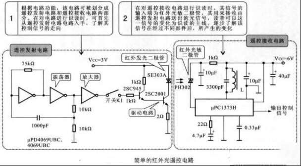

    遥控开关由可移动的遥控发射器,以及固定在墙壁上的开关接收器组成,所有功能可在墙壁开关上直接操作,也可以使用遥控器来远距离操控,以下是一例自制遥控开关的电路图,一起来看下。自制遥控开关电路
如上图,把D触发器的6脚直接接到2脚D输入端构成T触发器。红外接收头静态时信号端输出高电平,无脉冲信号送到触发器时钟输入端3脚,2脚D端为高电平。5脚Q端为低电平。双向可控硅BCR1不导通,灯泡不亮。当红外接收头收到发射器发出的红外线脉冲信号时,红外接收头将输出标准的负脉冲编码信号。
此脉冲信号从接收头的信号端送到D触发器IC1A的第3脚(即时钟输八端cLK),该负脉冲信号的上升沿使节T‘触发器翻转,此时2脚D端为低电平5脚Q端为高电平,双向可控硅导通灯泡被点亮。
在需要关灯时,按下遥控器的任一键,接收头输出负脉冲使触发器再次翻转,5脚Q端为低电平,双向可控硅BCR1不导通,从而达到关灯的目的。220V三路遥控开关接线图

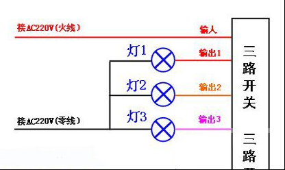

分享一款220V三路遥控开关接线图,接AC220(火线),接AC220v(零线),三路开关接线图实例,供大家参考。一例简单的红外遥控电路识图
根据电路功能将电路分为发射和接收两部分,分别进行分析,找出电路中主要元器件,了解其功能,根据信号的流程逐一分析。
