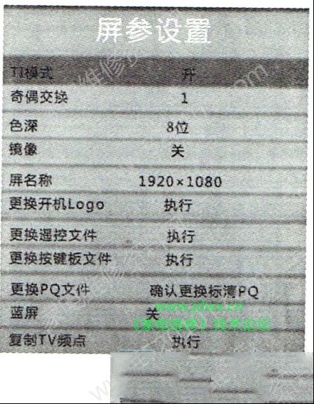

  二、屏参设置方法
          在更换主板后若图像彩色异常、图像倒立或行场幅不正常,则需进行屏参设置,其方法如下:先进入工厂模式,打开“维护设置"菜单,然后找到“软件功能设置"一项并打开,如图2所示。
          “色深"用于设置上屏信号的比特数,需与液晶屏对应,否则图像彩色异常。“镜像”用于调节图像正立或倒立显示,当该项值为“关”时,图像正立显示(简称“正装”);当该项值为“开”时,图像倒立显示(简称“倒装”)。“屏名称"用于选择屏分辨率(又称“更改通用屏参”),如1920 X 1080、1366 X 768等,需与液晶屏对应,否则图像行场中心异常。“更换开机Lo-go"用于更改电视机的开机画面,此功能对于市售的万能主板有效,而对于品牌机无效。更换开机Logo的具体操作方法如下:
          先在U盘根目录上新建-一个名称为QT552-data的文件夹,再找一张分辨率 为1280x720.大小不超过300kB的照片或图片,然后将照片或图片复制成两份,分别命名为bootfle image和boot-fle- pngjimage(注意:需去掉图片或照片的原有扩展名),最后将这两个文件拷贝到U盘中的QT552- data文件夹中,接着将U盘插到电视机的USB接口中,上电后进入屏参设置子菜单, 选择“更换开机Logo" 一项后按“确定”键即可。值得注意的是,更改上述屏参设置参数后需遥控关机(指示灯变为红灯),待指示灯熄灭后断电,然后再上电开机,新设置方才有效。
          提示:换用该系列主板的液晶彩电在开机后若显示红、绿、蓝光栅,这说明主板未退出老化模式,怎么修理:先进入工厂模式,将主菜单中“工厂热键”项的值改为“关”即可。

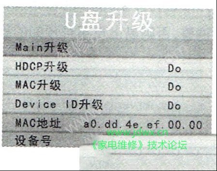

  三、软件升级方法
  1.本地升级
          先进入工厂模式,在主菜单中找到“U 盘升级"并打开,如图3所示。"Main升级"项用于升级主程序和Mboot(引导程序), "HDCP升级”用于高带宽数码内容保护设置,"MAC升级”项用于更改机器的MAC地址(即主板的网络物理地址), "DeviceID升级”用于设置电视机的ID号(即设备标识符)。
  2.强制升级
          先将名称为installing的升级文件拷贝到u盘根目录下,然后将u盘插到电视机的USB接口中,接着按住电视机面板上的"power"键并接通电源,约5s后松开"power"键,若电视机指示灯闪烁,则表示机器已进入升级状态,这时屏上会出现升级提示。在升级过程中,电视机不可断电。约2min后升级结束,电视机进入待机状态,重新开机即可。如果按上述操作均无法进入升级状态,而是进入系统启动状态,则先检查升级文件是否正确,然后更换质量好的u盘再试。
