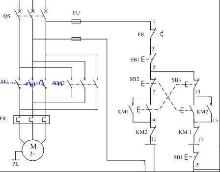

    一例用转换开关预选的电动机正反转起停控制的电路图,学习下电动机正反转电路的设计方法,有需要的朋友参考下。
电动机正反转起停控制的电路图
如下图:
220v单相电机正反转的接线方法图解
单相电机正反转的接线方法图解" width="564" height="466" />
【220v单相电机正反转的接线法】以单电容电机YL90L-4为例,介绍220v单相电机正反转的接线方法。图1,图2中 U2与Z2  Z1与U1 ~同时换位就可以反过来转了。三相异步电动机正反转控制接线图
三相异步电动机正反转控制的接线图,包括正向启动、反向启动、互锁环节(接触器互锁、按钮互锁),电动机的过载保护由热继电器FR完成,并介绍了热继电器的七大功能。
