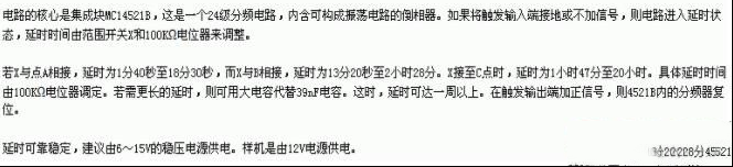

    一般的长延时电路需要借助电解电容器或高阻抗电路,这类延时电路的稳定性较差,延时精高也不高。
以下是一种数字式长延时电路,摒弃了大电解电容和高阻抗电路,延时精确度比较高。
如图:
电路工作原理:
