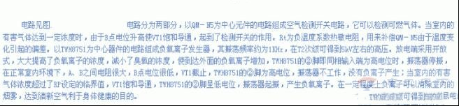

    自动空气清新器电路原理图
如下所示:
这个自动空气清新器可以在室内空气污浊或有害气体达到一定深度时,自动产生负氧离子,从而保持室内空气清新。
电路工作原理如下:
