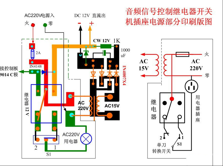

电路图如下所示:
音频信号控制继电器开关电路由电脑配合软件来完成定时播放功能,调音台完成多路信号的输入调节、分配、混合之后,实现功能如下:
1、一路音频信号输入到自制的功放电源控制器,从而控制功放电源有信号时工作,无信号时关闭;
2、另一路信号进入功放,放大之后,根据需要进行分区输出。

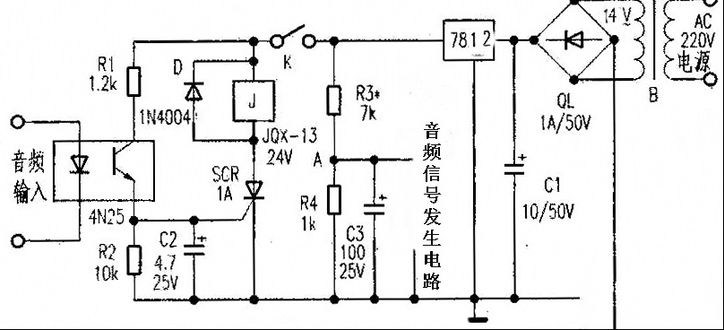

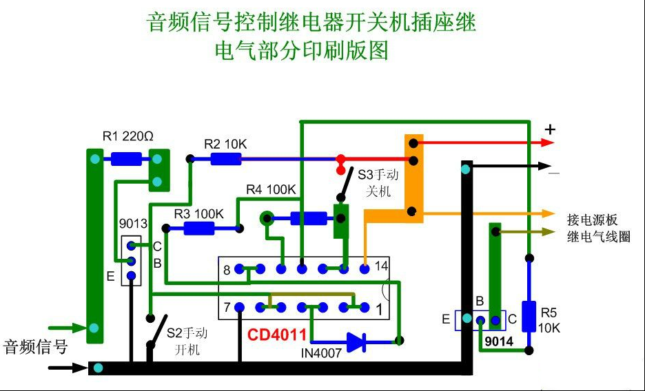

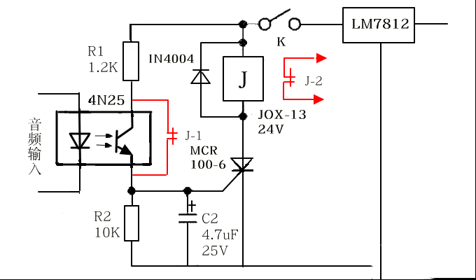

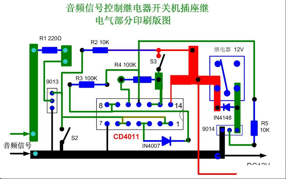

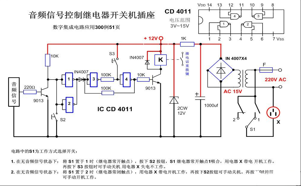

附,四个音频信号控制继电器开关电路:
用音频信号控制继电器开关电路(非锁型):
用音频信号控制继电器开关电路 (自锁型):
