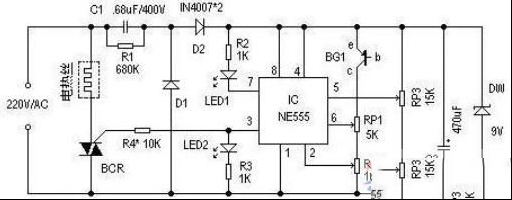

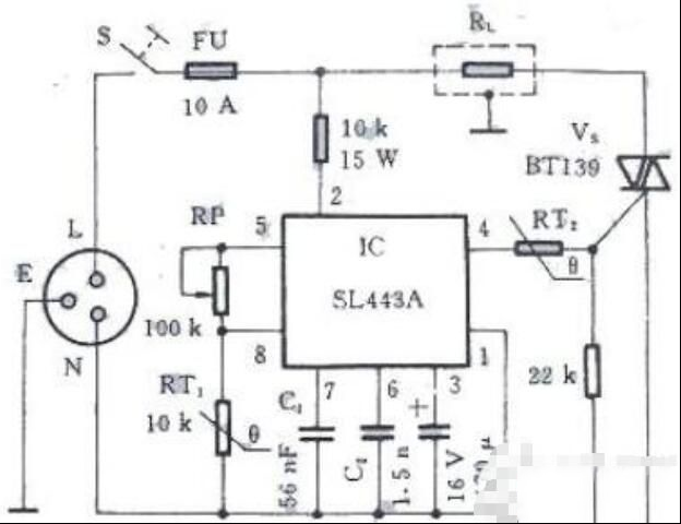

分享二种电热水器的电路图,一种是电热水器调温控制电路图,一种是储水式电热水器的电路图,有需要的朋友参考下。555定时器实现一个电热毯温控器
555定时器实现一个电热毯温控器,附工作原理分析" width="518" height="200" />
555定时器实现一个电热毯温控器,附工作原理分析。以下是一种电热毯温控器,可以把电热毯的温度控制在一个合适的范围内,来看下具体的工作原理与制作要点。
