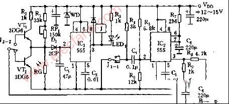

如下图:
图1:简单路灯光电控制电路图
工作过程:
1、晚上(照度低)时,光敏电阻GR的电阻增大,VT1的基极电流减小直至截止,VT2截止。VT2的集电极电压上升,从而使VT3导通,继电器KA吸合,点亮路灯。
2、早上天刚亮(照度高)时,GR的阻值减小,使VT1导通。与上述过程相反,关闭路灯。
说明:这里的继电器KA为JRX-13F型。
以下是一个高性能路灯光电控制电路图:
图2:高性能路灯光电控制电路图
