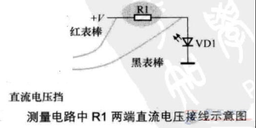

下图为一例典型的电阻限流保护电路,在直流电压+V大小一定时,电路中加入电阻R1后,流过发光二极管VD1的电流减小,防止因流过VD1的电流太大而损坏VD1。电阻R1阻值越大,流过VD1的电流越小。
电阻R1与VD1串联起来,流过R1的电流等于流过VD1的电流,R1使电路中的电流减小,所以可以起到保护VD1的作用。二、故障检测方法
下图是测量电路中R1两端直流电压接线示意图,对于这种电路检查限流电阻R1的简单方法是测量其两端的直流电压。
对R1两端测量电压结果分析:
1、测量的R1两端直流电压等于直流工作电压+V,说明R1开路。
2、测量的R1两端电压等于0,V,说明VD1与地线之间的回路开路,如果这时VD1发光很亮,则是R1短路。三、三极管基极电流限值电阻电路

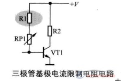

下图为三极管基极电流限值电阻电路。电路中的VT1是用于放大作用的三极管,三极管有一个特性,当它的静态电流(基极电流)在一定范围内大小变化时,能够改变它的电流放大倍数。在一些放大器中为了调节三极管静态电流,将基极偏置电阻设置成可变电阻,即电路中的RP1。
如果电路中没有电阻R1,当RP1的阻值调到最小时,直流工作电压+V加到三极管VT1基极,会产生很大的电流流过VT1基极而烧坏三极管。三极管在过流时易损坏,所以需要加入限制电流太大的电路。
电阻中的R1防止可变电阻阻值调到最小时,使三极管VT1基极电压等于+V。当RP1调到最小时,有电阻R1串联在直流工作电压+V与VT1基极之间,R1限制了三极管VT1基极电流很大的情况发生,可以起到保护作用。
