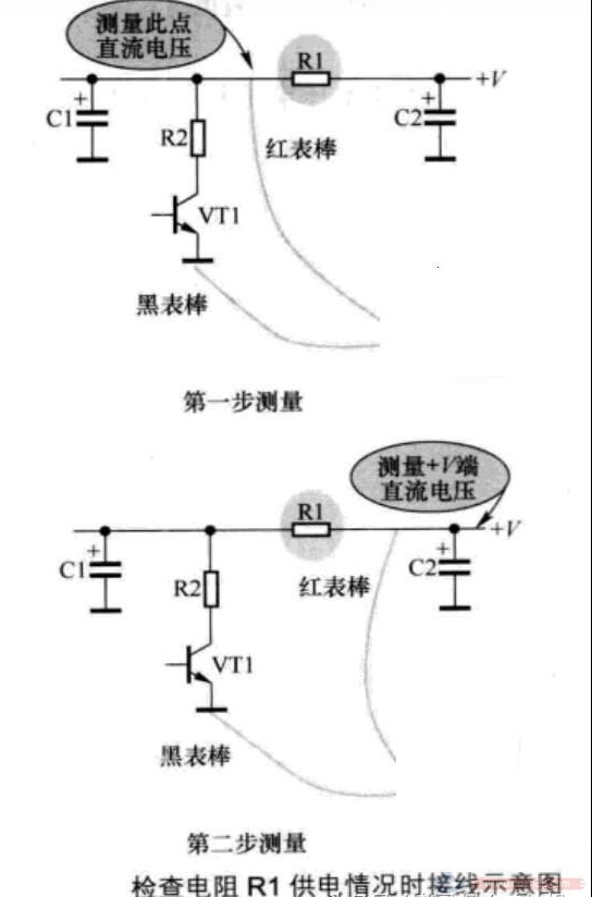

对于直流电压电路,最方便和有效的检测方法是测量电路中的直流电压,下图为检查电阻R1供电情况时接线示意图。
电路故障检测方法说明:
1)测量R1左端直流电压,如果测量结果是该点电压等于直流工作电压+V,说明没有电流流过R1,或者R1左端与地线之间电路开路,可以在断电情况下用万用表电阻档测量R1左端对地电阻,如果阻值非常大,说明是开路故障。
2)如果测量结果是R1左端直流电压低于直流工作电压+V,则说明电阻R1正常。

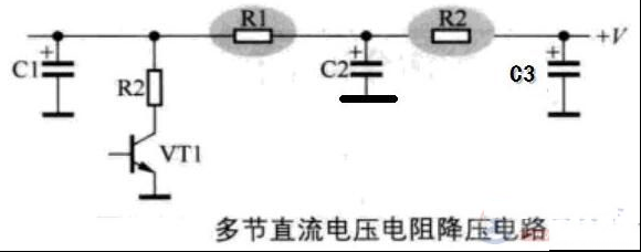

3、多节直流电压电阻降压电路
下图所示为多节直流电压电阻降压电路。在该电路中,直流电压+V通过R2的降压后,再加到R1电路中进行再次降压。
在多节电阻降压电路中,各节电阻降压后的直流电压大小是不同的,越降越低,且通过多节降压后的直流电压其交流成分更小。
