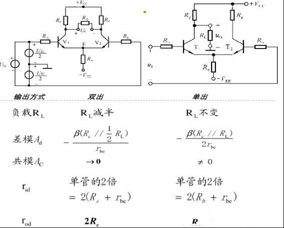

电路的单端输入和双端输入,单端输出和双端输出工作方式,如下图:
