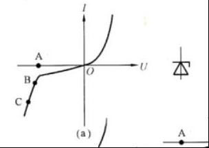

1、稳压二极管的特性曲线
2、稳压二极管应用
稳压二极管工作在反向击穿状态,外接电源电压应保证管子反偏,其大小应不低于反向击穿电压。
3、稳压过程
电流在很大范围内变化时,两端电压几乎不变,表明稳压二极管反向击穿后,可以通过调整自身电流实现稳压。
击穿后,电流急剧增大,其管耗相应增大。必须对击穿后的电流进行限制,与稳压管串联一个有适当阻值的限流电阻。
