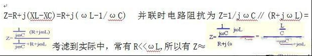

2、LC串联和并联电路的阻抗计算
串联时,电路阻抗为:
幅频关系和相频关系曲线
3、画出通频带曲线
计算谐振频率:fo=1/2π√LC
