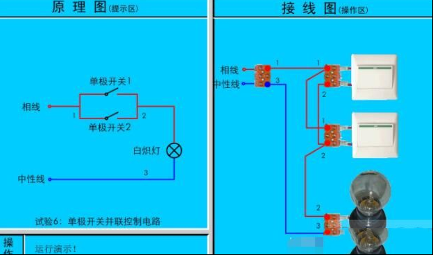

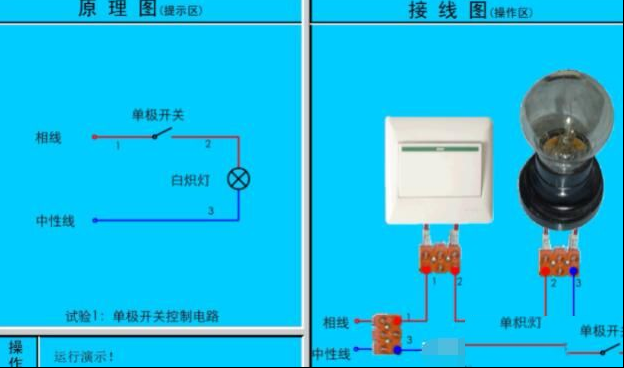

    当照明电路出现开路时,电灯就会熄火,移动电器不能工作。照明电路的开路故障分为全部开路,局部开路和个別开路三种,下面具体来了解下。照明电路开路的问题
1、全部开路
此类故障主要发生在干线上配电和量电装置及进户装置的范围内。
故障处理:
首先,依次检査上述部分每个线头的连接处(包括熔体接线桩),一般以线头脱离连接处的故障最为常见;其次,检査各线路开关动、静触头的分合闸情况。
2、局部开路
此类故障主要发生在分支线路的范围内。
故障处理:
首先检查每个线头的连接处,然后检査分路开关。如果分路导线截面较小或是铝导线,则需要考虑芯线断裂在绝缘层内而造成局部开路的可能性。
3、个别开路
此类故障一般局限于挂线盒、灯座、灯开关,以及它们之间的连接导线的范围内(移动电器则局限于插座和电源引线范围内)。
故障处理:
分别检査每个线头的连接处,以及灯座、灯开关和插座等部件的触点的接触情况(荧光灯应检査每个元件的连接情况)。
