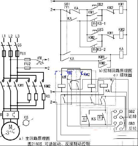

说明:串联在控制电路中的FR动断触点,在电动机过负载或缺相过热时热继电器将控制电路自动断开,起到了保护电动机的作用。电动机可逆起动反接制动控制线路图详解
有关电动机可逆起动反接制动控制线路图,该控制线路由于主回路中没有限流电阻RB,只能用于容量较小的电动机,可逆起动反接制动的控制线路的参考接线步骤。电动机可逆带限位控制电路的实物接线图

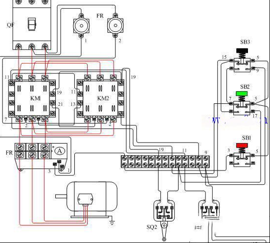

电动机接线图:电动机可逆带限位控制电路的实物接线图" width="555" height="501" />
分享一个电动机的接线图,电动机实现可逆带限位控制电路的实物接线图,线路图略复杂,有需要的电工朋友参考下。
