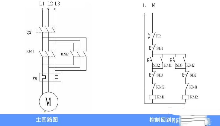

    有关电机正反转的控制电路,一例接触器控制电机正反转的简单电路,学习下电动机电路中接触的接线方式,有需要的电工朋友参考下。接触器控制电机正反转电路
如下图:
接触器控制电机点动,该电路只有一个转向,如果要改变电机转向,只需要改变改变其中两项的相序,此电路只有一个接触器,只能控制一个电机一个方向运转。
控制电动机正反转的接线方式:
L1--L2---L3三相电源进FU熔断器,熔断器出来进KM1接触器主触点,出来进热继电器,到电机。假设这是正转,那么反转的接线方式为:从熔断器三相电源并联三相电进KM2主触点,出线时必须注意,改变其中两相的相序,任意两相都可以。并联到KM1接触器出线就可以了。电机正反转控制原理图与接线图详解

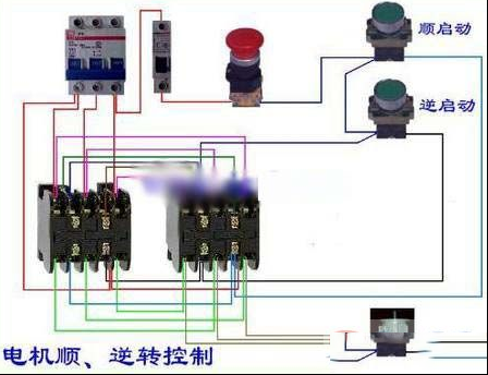

有关电机正反转控制的原理图与接线图,三相异步电动机的正转与反转工作原理,电机正反转控制电路中交流接触器联锁触头KM1与KM2的作用。一例电机正反转控制电路的实物接线图
有关电机正反转控制的接线图,在电路中实现电机的正转与反转,需要对调电源的相序,称为换相,究竟应该怎么来接线,这里分享一例电机正反转控制电路的实物接线图,供大家参考。
