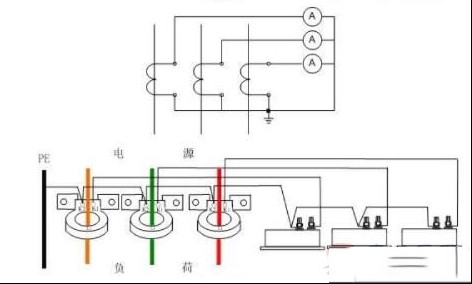

一次接线图也称为主接线图,是表示电能输送和电能分配路线的接线图。与一次接线直接相连的电气设备,称为一次设备或一次元件。一次接线图一般用单线绘出,图中的设备(如开关)位置都是无电压时的位置。
如图所示是低压配电的一次接线图,包括以下三个单元:

上述一次接线图所绘出的三个单元,只表明电能输送和分配,而未表明电路的控制、指示、监视、测量和保护。
表明电路的控制、指示、监视、测量和保护电器正常运行的接线图,称为二次接线图,也称副接线图。与二次接线直接相连的电器,称为二次设备或二次元件。
二次接线图一般只绘出一次连线图中的一个单元的某一元件,某一参量或表明某一功能。
例如,图2是图1中电能输入单元的电流互感器1TA(电流参量)的电流测量二次接线图。由该图可知,电流表A就是二次元件。
