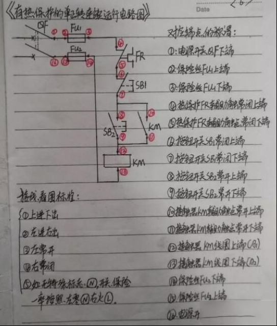

    电气原理图一般分为主电路和辅助电路两大部分:
1、主电路:通过的电流比较大,它主要是对电动机等主要用电设备供电,一般常用粗实线画在图纸左边或者上部,它受辅助电路的控制。
2、辅助电路,主要对于控制电器供电,它是控制主电路动作的电路,所以又称为控制电路或控制回路,一般用细实线画在图纸右边或下部。
通常在熟记电气图形符号的基础上,就可以阅读电气原理图,看图时首先看主电路,其次看辅助电路,最后看照明,信号,保护等电路。
如上图:QS代表电源开关,FU代表保险丝(熔断器),FR代表热保护,SB代表按钮开关,KM代表接触器,M代表电动机。

如图所示,控制电路的电源线从主电路的两根相线上接来,其电压为380V;根据控制电路的回路研究主电路的动作情况。
在电路图中,整个控制电路构成一条大回路,大回路又分为几条独立的小回路,每一条小回路控制一个用电设备或一个电器的动作。亦可以通过电流的流向进行的分析。
如图所示,控制电路只有一条回路。
A、按下启动按钮SB1,在一瞬间,电流从电源线L1流出->经过电源开关QS->再经过保险丝FU2->热保护辅助触点FR->停止按钮SB2->启动按钮SB1->接触器KM线圈->保险丝FU2->电源开关QS->回到电源线L2而构成回路,此时交流接触器线圈KM得电,接触器吸合,接触器主触点KM由常开变成常闭,电动机M得电运行。
同时,接触器辅助触点KM也由常开变成常闭。此时控制电路电流的流向:电流从电源线L1流出->经过电源开关QS->再经过保险丝FU2->热保护辅助触点FR->停止按钮SB2->启动按钮SB1和接触器辅助触点KM->接触器KM线圈->保险丝FU2->电源开关QS->回到电源线L2而构成回路。
B、因此即使松开启动按钮SB1,电路依旧可以保持正常运行。此时控制电路的流向为:电流从电源线L1流出->经过电源开关QS->再经过保险丝FU2->热保护辅助触点FR->停止按钮SB2->接触器辅助触点KM->接触器KM线圈->保险丝FU2->电源开关QS->回到电源线L2而构成回路。
注意:在上图中,控制电路只要动作,主电路就会保持运行!
C、按下停止按钮SB2,控制电路断电,接触器KM线圈失电,各触点复位,电动机因被切断电源而停止运行。这就是按钮开关->接触器->电动机的控制方式。也是机械自动化或半自动化的基本形式;研究电器之间的相互关系。电路中的所有电器都是相互联系、相互制约的。有时候用甲电器去控制乙电器,甚至用乙电器去控制丙电器,在阅读电路图时应该仔细查明他们之间的相互联系。
