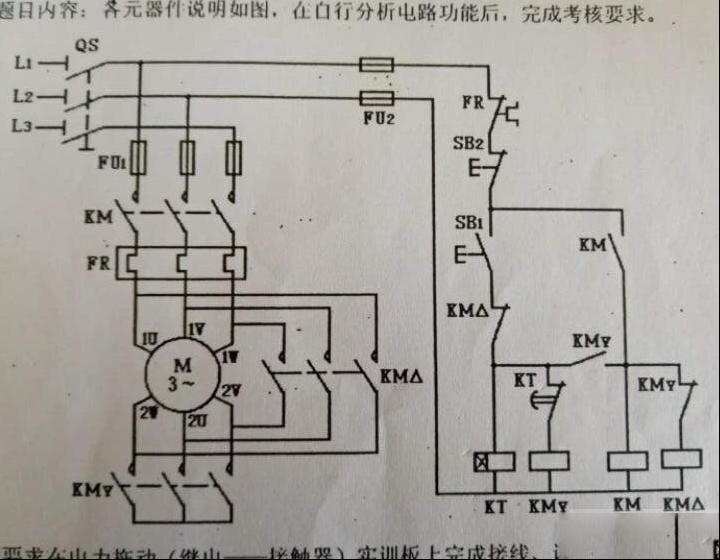

老图纸:
上图为老式星三角图纸,供大家参考。
