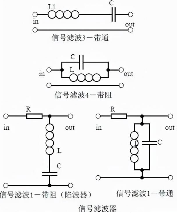

2、信号滤波器
用模拟电子电路对模拟信号进行滤波,基本原理是利用电路的频率特性实现对信号中频率成分的选择。
根据频率滤波时,把信号看成是由不同频率正弦波叠加而成的模拟信号,通过选择不同的频率成分来实现信号滤波。
