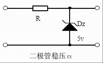

2、二极管稳压电路
稳压二极管,是指利用pn结反向击穿状态,其电流可在很大范围内变化但电压基本不变的现象,制成的起稳压作用的二极管。
稳压二极管并联稳压的输入电压必须大于输出电压,在最大输入电压时,稳压管的最大功耗必须小于稳压管的额定功耗。
