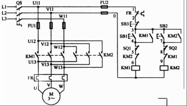

    一、限位控制正反转电路
限位控制电路是利用位置开关(行程开关、接近开关)来检测运动部件的位置给电路发出指令,从而让电机停止或反转。
行程开关分为自动复位和非自动复位两种,按钮式和单轮旋转式行程开关可以自复位,而双轮旋转式行程开关不能自复位。
二、电路工作原理
SQ1、SQ2为形成开关串联在控制回路中。
正转过程:
按下按钮SB1->接触器KM1得电吸合(KM2互锁断电)->电动机正转运行->形成开关SQ1运行到行程断电->电机正转停止。
