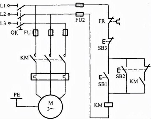

    分享一例控制电路图,普通自锁电路中实现带过载保护的连续与点动混合控制,其工作过程是什么样的,有哪些可实现的电路图,下面一起来学习下。带过载保护的连续与点动混合控制电路
图1:带过载保护的自锁电路

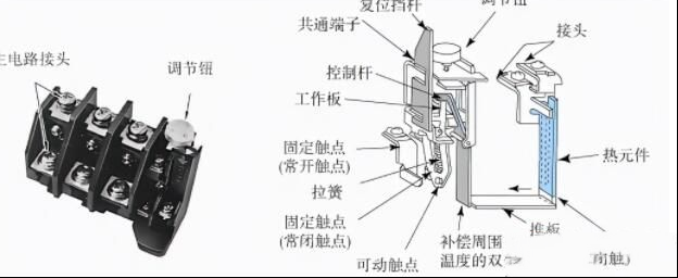

如上图,在普通的自锁电路中加装一个热继电器FR。加装后可以实现自锁、欠压、失压保护,以及在电动机长时间运行出现过载电流偏大的情况起到保护作用,可以有效避免电动机损坏。

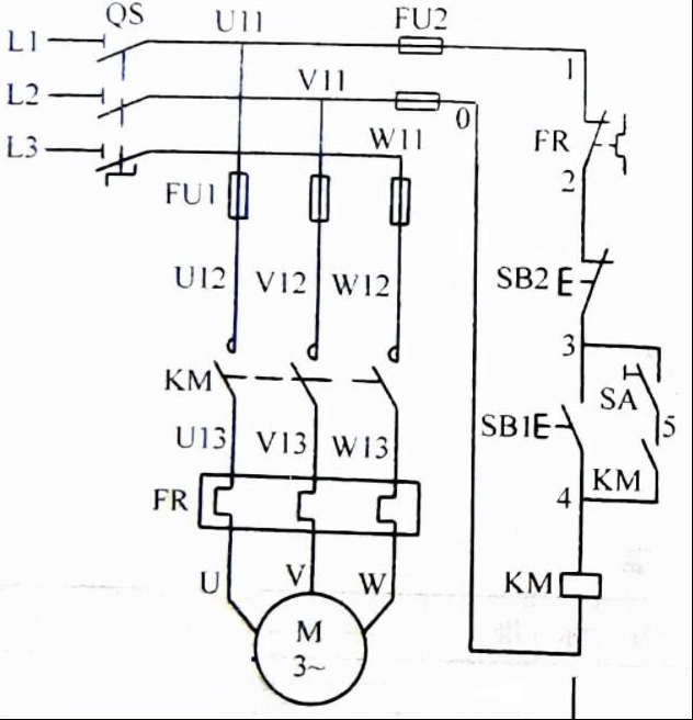

图3:一种较为常见的混动控制电路
通过加装手动开关SA来实现,既可以连续运行又可以点动控制。
工作过程:
1、点动:断开开关SA->按下启动按钮SB->电动机得电运行->松开按钮->电机断电停止运行
2、连续:闭合开关SA->按下启动按钮SB->电动机得电运行->松开按钮->接触器辅助触点闭合电动机继续运行
