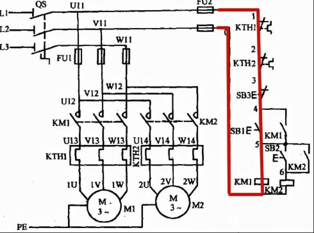

当某一机械设备上同时安装有2个及以上电动机时,为了保障正常运行,一般需要电动机按顺序启动。只有在电机1启动后,才可以启动电机2。
顺序控制电路原理:
1、闭合电源后按下按钮SB1->接触器KM1吸合->电机M1得电运行。

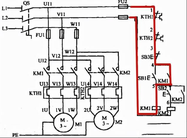

2、松开按钮SB1->接触器KM1自锁->电机M1继续运行->同时按钮SB2上端得电。

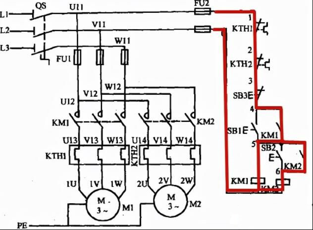

3、按下按钮SB2->接触器KM2吸合->电机M2得电运行。

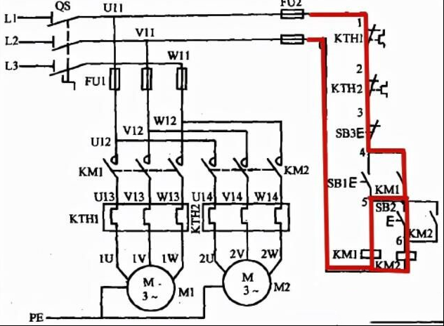

4、松开按钮SB2->接触器KM2自锁->电机M2继续运行->此时电机M1、M2同时运行。
