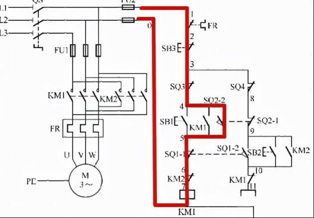

    自动往返控制电路
什么是自动往返控制电路?
这种电路是在互锁正反转电路基础上,增加了SQ1-SQ4四个形成开关,以此来实现不需要人工操作既可以自动往返切换。
其中,SQ1、SQ2是控制电机正反转,SQ3、SQ4起到终端保护功能,当SQ1、SQ2失效时让电机停止运行。
电路工作原理:

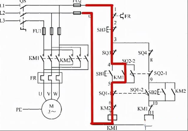

1、按下按钮SB1:接触器KM1吸合->电动机得电正转运行。
2、松开按钮SB1:接触器辅助触点自锁。

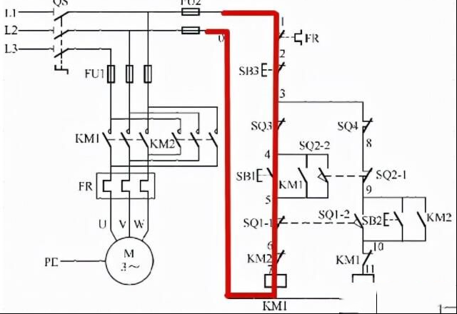

3、行程开关SQ1到达指定位置:SQ1-1断开同时SQ1-2闭合->接触器KM2得电->电动机反转运行。

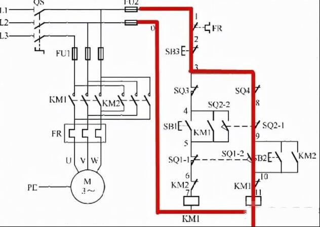

4、行程开关SQ2到达指定位置:SQ2-1断开同时SQ2-2闭合->接触器KM2得电->电动机正转运行。
以下是保护控制的工作过程:
当SQ1失效时->运动部件触碰SQ1->SQ1-1常闭触点仍闭合、SQ1-2仍断开->电机继续运行->带动部件触碰形成开关SQ3->SQ3常闭触点断开->接触器KM1线圈断电->电机停止运行。
