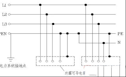

    有关低压配电系统的小知识,介绍其中的TN系统,根据中性导体(N)和保护导体(PE)的配置方式,把TN系统分为三大类,即TN-C系统、TN-S系统和TN-C-S系统,下面一起来了解下。TN系统
电力系统有一点直接接地,电气装置的外漏可导电部分通过保护线PE与该接地点相连接。
根据中性导体(N)和保护导体(PE)的配置方式,TN系统分为以下三类:
1、TN-C系统
整个系统中PE、N线始终是合一的。如图(1):
图(1)TN-C系统中PEN线中有电流流过,该电流在PEN导线上产生对地电压,如果该电流较大,则会产生较大的对地电压,使得电气设备外壳具有较高电压,从而对人身安全构成威胁。因此,不能在民用建筑中使用。
2、TN-S系统
整个系统中的PE、N始终是分开的,如图(2)。
图(2)TN-S接地型式PE线平时不通过工作电流,只有在发生接地故障时流过故障电流,其电位接近大地电位,不会干扰信息设备,相对比较安全;其缺点是线路全程铺设PE线,投资较高,不够经济。
3、TN-C-S系统
系统内一部分线路的PE、N是分开的,如图(3),且一旦PE、N分开以后不允许再次合到一起。
图(3)TN-C-S接地型式从变电站至用电建筑入户处不需要单独的PE线,比较经济,用电建筑内也有TN-S接地型式的优点,但PE线需连接非常可靠,一旦断线将引起许多问题。
由于TN-S或TN-C-S接地型式在同一电源供电范围内其PE线是连接的,当变电所、配电线或用电建筑内某一电缆或电气设备发生接地故障时,其故障电压会沿着PE线在电气设备间传导,这是TN系统共有的缺点,需采用等电位措施进行防范。
