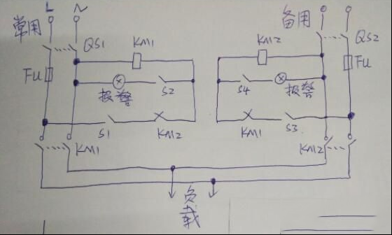

    具体功能为:接触器互锁,带有报警功能,一个单相电源自动转换的双路自投控制线路,以下是两张单相电源双路自投控制电路,第一张没有报警器,第二张加上了报警器功能。
图1:上图未标记断路器
画完第一张图之后,才想起要加个报警装置,就有了第二张图。但是画完第二张图之后,觉得要在在接触器的下方再加一个断路器,维修起来更方便,但却没有画出来。
先选择一路电源先投入使用,这里把左路电源设为常用电源,右路电源设为备用电源来说一下操作过程。
先把左路的控制开关QS1合上,然后再合上不可复位的开关S1,接触器km1线圈的电,它的主触头吸合接通通往负载的电源,设备开始工作。这时设备的电源由左路电源供给。
这时把右路的电源开关QS2合上,同时把不可负位的手动开关s3和s4合上,由于km1已经吸合,其常闭辅助触头切断了通往km2线圈的电源,所以km2不会吸合工作,报警的蜂名器也不会响,只是为接通电源做好准备。
如果因为左路常用电源故障(比如交流接触器损坏引起的短路等)而断电,那么交流接触器km1就会断电释放,他的主触头就会分离,切断通往设备的电源,同时它的常闭辅助触点就会恢复接通,km2线圈就会得电,其主触头吸合,接通通往设备的电源。右路用电源投入使用。此时蜂鸣器的电源也接通报警,管理和操作人员可以及时处理问题。
右路电源投入使用后,及时修理左路电源,(为了方便修理,在两路电源的接触器的下方安装一个断路器就更好了)。修理恢复好左路电源之后,就可以把电源控制开关QS1合上,同时也把不可复位开关s1和s2同时合上,为下一轮转换做好准备。
两路电路互为常用和备用,都带有报警装置,周而复始,循环往返,对于不可缺电的设备来说,这是一个简单实用的好线路。
