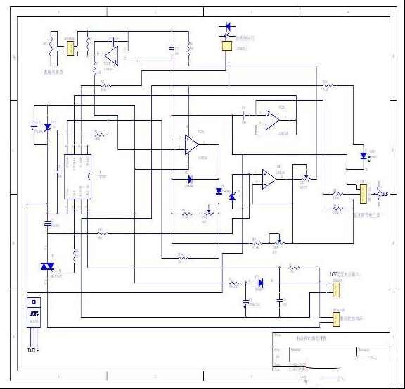

以下是电路图:
图1:可控硅调温电烙铁电路
调温器是附加在电烙铁外部的调温装置,其实就是可控硅调光电路,只是把白炽灯改成了电烙铁。
220V交流市电通过桥式整流成为100Hz的脉动直流,脉动直流先通过R1、RP向电容c充电,当C两端电压充到双向触发二极管VD5的触发电压时VD5导通,C两端电压经vD5加到可控硅的控制板使可控硅导通,然后将脉动直流加到电烙铁上。
电源过零时可控硅关断,等到下一个脉冲到来时,电路重复上述过程。调节RP可以改变电源对c的充电时间,也就是改变可控硅的导通角,电烙铁的温度就会随之变化。
图2:调温电烙铁电路原理图
