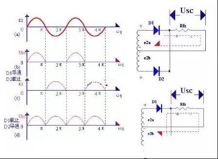

把整流电路的结构作一些调整,则得到一种能充分利用电能的全波整流电路,下图为全波整流电路的电原理图。
全波整流电路,可以看作由两个半波整流电路组合成。变压器次级线圈中间需要引出一个抽头,把次组线圈分成两个对称的绕组,引出大小相等但极性相反的两个电压e2a 、e2b ,构成e2a 、D1、Rfz与e2b 、D2 、Rfz ,两个通电回路。
全波整流电路的工作原理,可用图所示波形图说明。在0~π 间内,e2a 对Dl为正向电压,D1 导通,在Rfz 上得到上正下负的电压;e2b 对D2 为反向电压, D2 不导通。在π-2π时间内,e2b 对D2 为正向电压,D2 导通,在Rfz 上得到的仍然是上正下负的电压;e2a 对D1 为反向电压,D1 不导通。
如此反复,两个整流元件D1 、D2 轮流导电,结果负载电阻Rfz 上在正、负两个半周作用期间,都有同一方向的电流通过,所以称为全波整流,全波整流不仅利用了正半周,而且还利用了负半周,从而大大地提高了整流效率(Usc =0.9e2,比半波整流时大一倍)。
全波整滤电路需要变压器有一个使两端对称的次级中心抽头,在制作上相对麻烦一些,这种电路中每只整流二极管承受的最大反向电压,为变压器次级电压最大值的两倍,因此需要可以承受较高电压的二极管。
