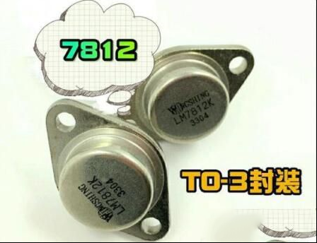

图3:TO-3封装的7812
TO-3金属壳封装的7812自身散热优于TO-220封装,这种封装的7812若自身功耗≤2W时,可以不用外加散热片,利用自身散热就可以了。
