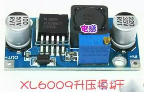

图3:成品的XL6009升压模块
上图为成品的XL6009升压模块,在市场上可以买到这种升压模块。在实际使用时,只要在输入端接入5V以上的直流电压,调整电路板上的多圈电位器,即可获得直流高压。
