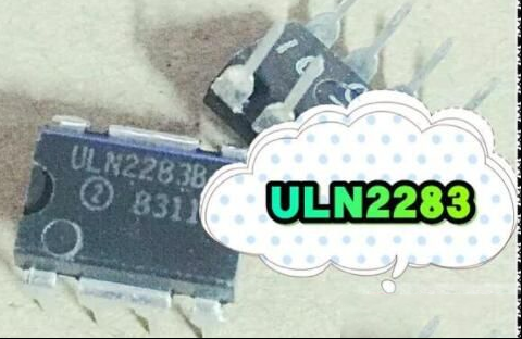

图2:DIP-8封装的ULN2283
ULN2283是一款小功率的音频功率放大器,工作电压范围宽、失真小,外围元件极少。其输入端⑧脚的输入电阻可达250KΩ。

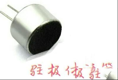

图3:驻极体话筒
助听器中一般选用驻极体话筒来接收声波信号,这种话筒体积小、灵敏度高、频响宽且失真小。
