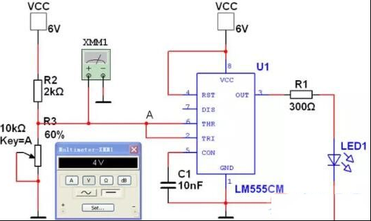

    有关555定时器的小知识,如何对555定时器进行仿真测试,可以采用电子仿真软件MultisimV11.0来搭建仿真电路测试,以下是555定时器的完整测试过程,一起来了解下。555定时器的仿真测试
为了测试555定时器的功能,采用电子仿真软件MultisimV11.0进行搭建仿真电路测试。
如下图:
图1:555定时器仿真测试
当A点电位为0V时,555定时器低触发端(2脚)有效,3脚输出高电平,LED1被点亮。
调节电位器R3,可以改变A点的电位(0到5V可变)。
当A点的电位从0开始上升,一直到4V(2/3 VCC)时,555定时器高触发端(6脚)有效,555定时器3脚才发生跳变输出为0V,LED1被熄灭。
如下图:
图2:555定时器仿真测试
当A点的电位继续上升到5V,555定时器3脚输出电平将保持不变。
如果让A点的电位从5V开始下降,一直下降到2V时,555定时器低触发端(2脚)有效,3脚输出高电平,LED1被点亮。
