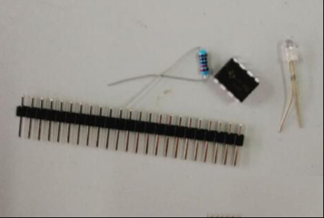

以上使用的元件有NE555芯片、LED、三种不同大小的电阻、电容10uf、还有一个触摸点,这个触摸点可以用一个贴片来代替,今天是用排针来制作的,使用5V电源,如果没有则可以用3节5号干电池串联得到。
图2:使用材料
以上用到的部分材料,那个黑色的芯片既是NE555,功能用处非常大,最长的那个黑色的东西是排针,这里当做触摸点还有电源插座,剩下的LED还有电阻大家都熟悉了吧,还有一个电容没有往上面拍,如果想做一个比较好看,可以找一个洞洞板把电路焊接到上面。

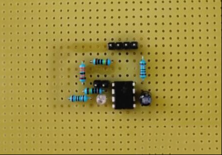

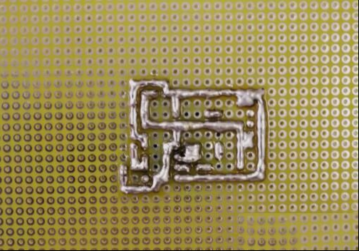

找齐这些材料之后,按照原理图的连接方法把各个元件连接起来,来看一下制作的图片:
图3:正面图
图4:反面图

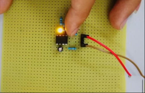

制作成功之后,开始连接电源来检查下有没有成功,通上电之后一般小灯是不马上点亮,需要用手点一下触摸点,即上图中的排针,来看下效果图。
图5:检查实况图
由上图可知制作是成功的,电路很简单,只要有材料动手去做,基本都能制作成功。也可以对这个电路去做扩展,加个继电器做个触摸灯,就能控制家里的灯。
